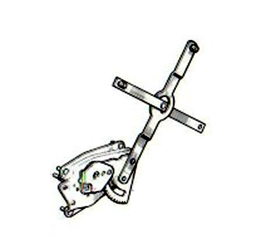

J'ai un jeu dans le mécanisme en descendant et en montant,
comme un décalage dans l'engrenage, moyennement régulier
mais je n'ai pas encore démonté, j'aurais voulu voir le mécanisme
et ses fonctions, j'ai lu attentivement le post de xtronien et son problème
( http://amicale-r15-r17.forumpro.fr/t4767-reglage-des-leves-vitres-manuels-av ).
Ne prenez pas compte de l'entourage rouge c'etait le soucis de xtronien,
c'est la seule image que j'ai mais je n'intègre pas encore bien les fonctions
de chaque pièces. Merci Michel d'avoir cherché. Wink

Pas facile d'expliquer le fonctionnement du lève-vite.
Disons que la manivelle entraine un pignon qui fait osciller l'un des 2 bras formant la croix. L'autre bout de ce bras est équipé d'une roulette qui circule dans le rail 77 00 531 793 (PL960-82-25). Ce rail est solidaire de la vitre. La vitre circule dans 2 glissières.
Le second bras de la croix sert à arquebouter le premier. Il est équipé de 2 roulettes.
Quand tu aura démonté le panneau de porte, tu verras cela. alors tu comprendras le fonctionnement.

Je reviens sur le sujet de la vitre conducteur :
après les explications, je suis passé au démontage,
aucun problème pour démonter le mécanisme,
c'est une opération très facile, il faut juste joué du doigt et de la main!
Voici mon souci :
à l'intérieur de la partie entouré de rose se trouvent trois engrenages
de tailles différentes le + grand n'a pas de soucis par contre le plus petit
doit avoir soit un jeu, soit une dent pétée, la pièce est fermé de manière
définitive, si j'ouvre je ne peux refermer avec mon outillage du dimanche!
Donc pour l'instant je suis à la recherche du mécanisme pour remplacement,
si vous avez çà pour avant le rassemblement de Février c'est au top.
Je continue de mon coté la recherche! Wink

benji j ai la piece qu il te faut precise moi le coté car moi j ai deux portiere gauche et dit moi si tes vitres sont electrique ou manuel
Nombre de messages : 2292
MessageSujet: Re: Renault 15 TL phase 1 moteur 1300   Lun 23 Jan - 8:15:06
salut Mike j'ai tout précisé au dessus,
mais au vue de ton message matinal tes yeux devaient
être bien collés Wink
coté gauche (conducteur) mécanisme manuel
cette pièce :
Nombre de messages : 3979
MessageSujet: Re: Renault 15 TL phase 1 moteur 1300   Lun 23 Jan - 13:17:51
je l ai sur une de mes portiere si je peux te depanner envoi moi un mp
