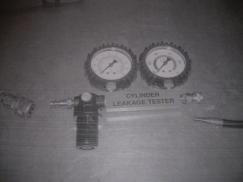

Pour un moteur diesel en général on y vas par les bougies de préchauffage.
Pour les spécification de fuite,
entre 0 et 10% = moteur parfaitement rodé
entre 10 et 25%  = taux de fuite aceptable
entre 25 et 40% = moteur usé
plus  de 40% = moteur défectueux

Pour le prix de l'outils de fuites aux cylindre environ $125 à $175 euros environ. Moi à la maison j'utilise simplement un boyau du compresseur à air fixé au boyau du vérificateur de compression. Il faut cependant retire la soupape de ce tuyau qu'on appelle par ici "spring valve" qui ressemble de beaucoup à celle pour gonflé un pneu mais qui n'est pas la même.
Le système que l'on fixe sur à la place du bouchon du radiateur est très bon aussi, le liquide dans la partie supérieur change de couleur selon si le véhicule est diesel ou à l'essence. Je croix que le prix est beaucoup supérieur environ $300 euros.
