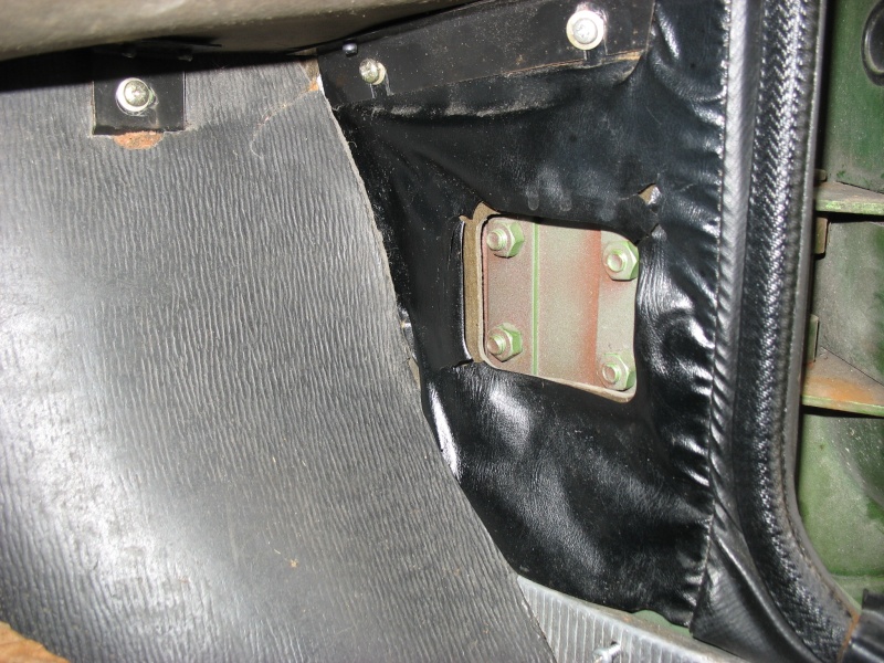

Après avoir démonté l’intérieur et enlevé la moquette de la plage ar qui etait hs !
démontage,Nettoyage et ponçage de la plage ar. (question sécurité, nous sommes au top !) lol!
Démontage de la fixation de vitre pour pouvoir passé le tissu skaï noir extensible sans raccord visible !
Ainsi que ses deux plastiques.

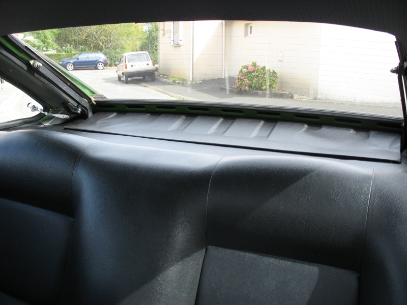

J'aurais du enlever la plage regardez les cochonneries !!!!! Mad
Plus sérieusement, la plage fixe et le skaï qui épouse parfaitement et sans aucun faux plis ! Naty avait rajouté 23 mn pour pouvoir faire le rebord ainsi que le dessous.
ça pique les yeux !
Ensuite, montage de l’intérieur de notre ami Jet !
C'est beau !
On devine l'emplacement des hp sur la plage ar (mobile)

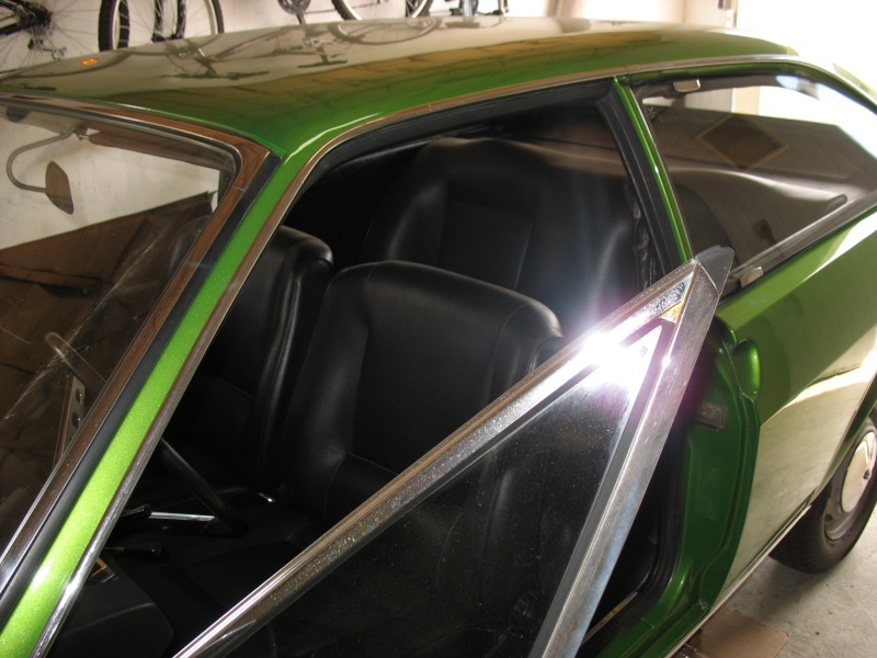

Voilà il me reste plus que le droit et la R15 de ma femme commence a ressembler à quelque chose ! Very Happy
