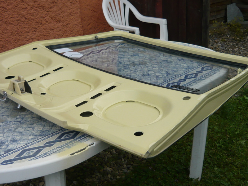

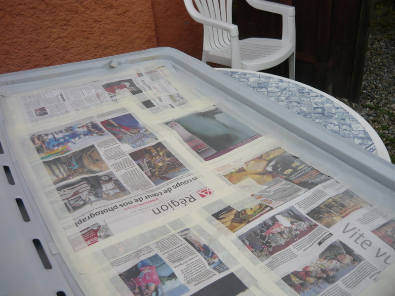

Episode 4
On reste dans le cosmétique.
L'intérieur du hayon est un peu piqué . Rien de méchant, rouille très superficielle mais c'est moche
Après le démontage de la bête, grattage
Gros nettoyage suivi d'un coup d'apprèt
On termine par un bon coup de bombe réf 340 Renault, et voilà le résultat. Même pas une coulure. Il y a des jours où MR Bricolo s'épate Very Happy

Maître Marco ... javascript:emoticon( javascript:emoticon( javascript:emoticon( ... Wink
Tu avais repéré les positions des charnières et de la gâche pour éviter de t'emm... avec les réglages ?
Au niveau des charnières il n'y a pas pratiquement pas de jeu, rien à régler je pense. La gâche je l''ai laissé en place et bien couvert pour peindre . Je ne voulais pas la démonter justement pour ne pas m'emm... à la régler aprés coup.
