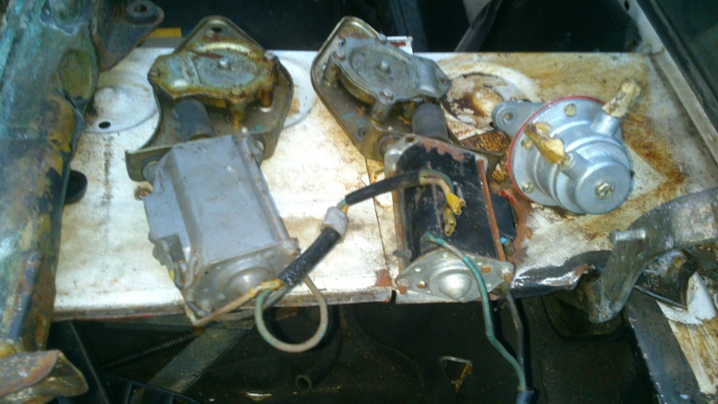

Voici les pièces qui seront montées demain sur la 1322.
Moteurs de lèves-vitres électrique et une pompe à essence neuve.

Les moteurs de lèves-vitres sont montés, tout fonctionne maintenant, juste une veilleuse grillée côté droit.
