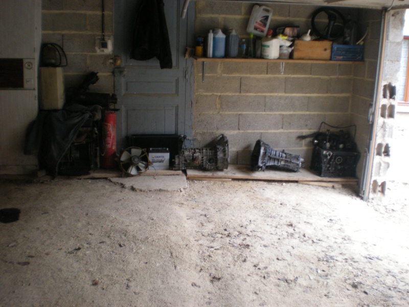

on sort l'ensemble ça fait un bon morceau
[img][/img]
[img][/img]

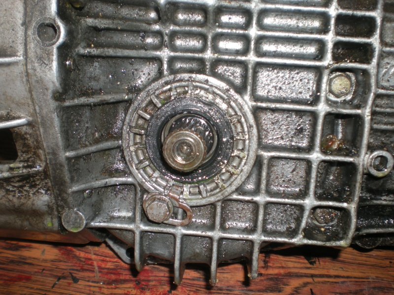

pour en revenir à la boite petite différence de montage de la butée de gaine d'embrayage
[img][/img]
celle qui était montée
[img][/img]
celle que je remonte

Il y a top de graisse sur l'arbre et la buttée, risque de projection sur le disque d'embayage
Nombre de messages : 6464
MessageSujet: Re: Echange joints moteur   Jeu 11 Avr - 18:00:31
OK Michel,je vais en enlever Very Happy
Nombre de messages : 36488
Age : 69
MessageSujet: Re: Echange joints moteur   Jeu 11 Avr - 20:27:14
Je n'ai jamais graissé une butée. Mais uniquement l'arbre primaire.
