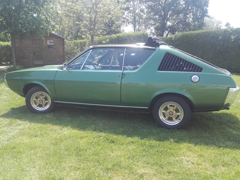

Aujourd'hui, opération ressorts courts Wink
Sous la surveillance de la n'orange.
Différence ressorts AV.
Différence ressorts AR.
Après montage, séance photos.
Je vous montrerais le gain de hauteur de caisse, quand j’aurai roulé un peu.

As-tu bien légèrement desserré toutes les articulations de la suspension ?
Nombre de messages : 1812
MessageSujet: Re: Voici ma 1322   Mar 8 Mai 2018 - 18:43
Oui Michel.
