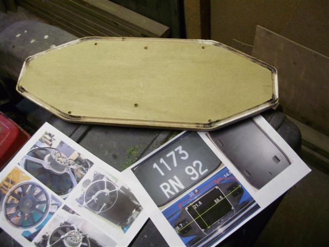

Confection d'un moule pour le support de plaque d'immat' AR .
Ma 12  124_sm12
Ma 12  126_sm12
Pose de la fibre de verre
Ma 12  135_sm12
Démoulage, y'a des manque
Ma 12  136_sm12
Finition
Ma 12  137_sm12
