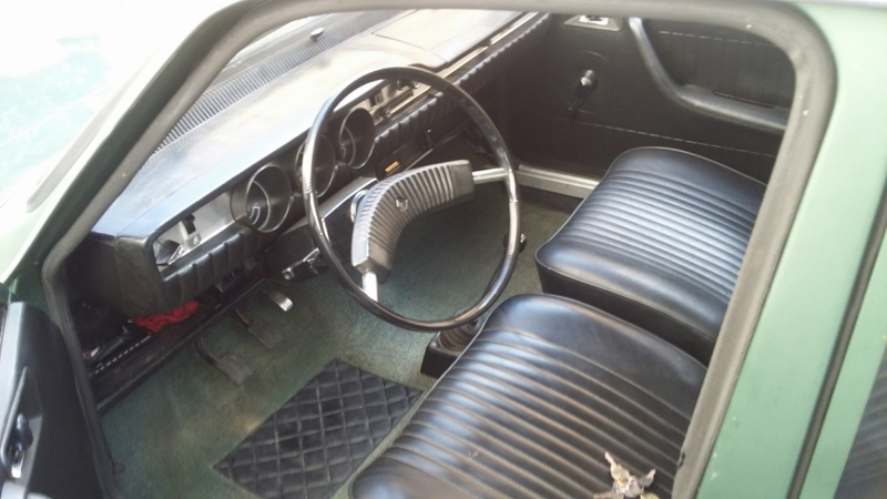

Nombre de messages : 2101
Ma 12  - Page 34 Empty
MessageSujet: Re: Ma 12    Ma 12  - Page 34 EmptyDim 9 Déc - 12:05:37
cheers  cheers  Enfin terminé le faisceau électrique, à par la partie coté moteur.
Reste deux ou trois bricoles à peaufiner pour la finition.
Ma 12  - Page 34 10191010
Ma 12  - Page 34 10161110
Ma 12  - Page 34 10281010
Ma 12  - Page 34 10291110
Ma 12  - Page 34 10301110
Ma 12  - Page 34 10251010
Ma 12  - Page 34 10271010
Ma 12  - Page 34 10261010
Nombre de messages : 1377
MessageSujet: Re: Ma 12    Ma 12  - Page 34 EmptyDim 9 Déc - 12:13:37
Le résultat de la console est très sympa javascript:emoticon(

Nombre de messages : 19090
MessageSujet: Re: Ma 12    Ma 12  - Page 34 EmptyDim 9 Déc - 16:51:08
javascript:emoticon( javascript:emoticon( javascript:emoticon( Thierry.
A côté du bouton de démarrage, c'est le voyant d'huile ?
MessageSujet: Re: Ma 12    Ma 12  - Page 34 EmptyDim 9 Déc - 19:37:29
Merci a toi Wink
belle progression Thierry javascript:emoticon( javascript:emoticon(
ou en est le moteur ????
Merci Claude, le moteur est toujours à terre Crying or Very sad
Oui, JP
