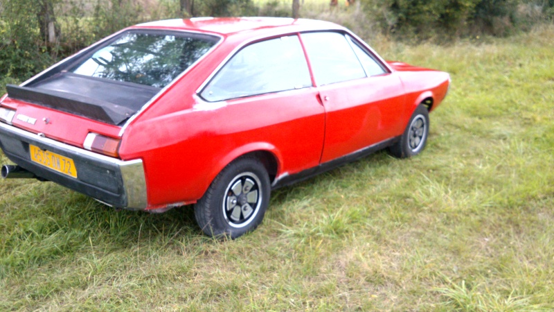

oui cyrille je compte la faire mais vu le temps que l ont a par chez nous sa vas etre direction le poulailler avec ses frangine il y a une embellie demain apres midi je compte l enmener comme sa elle sera au sec elle aussi pour te repondre marc elle a reçut le 1000 puis le 2000 puis lustrage a la pate a polir 2 fois puis du lustrant de finition et voila mais il me reste encore des taches de vert de gris qu il faut que j enleve

je continue mais il y a du boulot sur le brancard gauche et le longeron droit mais sa devrait le faire

aujourd hui temps pourrie je me suis atteler a faire mes jantes amil pour ma Renault 15 rouge 2 sont déjà faite

maintenant j ai commencer a les polir a partir de 18 h les 2 ont été terminer a 22 h voila le resultat en 4 h de polissage intensif

aujourdhui j ai travailler sur ma Renault 15 j ai terminer les 4 jantes amil et je les ai monter dessus sans trop savoir ce que cela allait donner voici le resultat

les photos ont été prise avant d aller faire un tour avec ma petite femme le tour s est rapidement terminer la cause les goujons ne sont pas les bon ce sont des coniques j en ai il n y a plus qu a sinon c une petite merveille

le ponçage a durer depuis 9 h00 ce matin et s est prolonger jusqu a 16 h je suis content de mon resultat ce n était pas chose facile car par endroit le sablage a marquer les jantes il a fallut redoubler d effort m enfin s a y est c fait j ai commencer a degrossir au 80 puis 150 ,180 ,240 ,600,800,1000et 2000 pour finir
