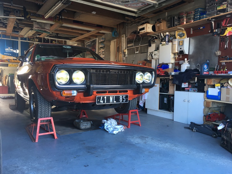

Les dernières bricoles sur ma n'orange :
Elle a perdu qqch ici :
Changement de la pompe lave glace et du tuyau de lave glace
Montage d'un coupe circuit
Changement du moteur du lève-vitre avant droit qui avait un coup de faiblesse :
les fils étaient sérieusement fatigués
Donc, "virage" du domino pour un montage plus conventionnel
Et puis... et puis, réglage des vites qui n'avait pas été fait depuis la restau en 2011. Un peu ch... à faire mais c'est mieux maintenant
Et voilà Smile

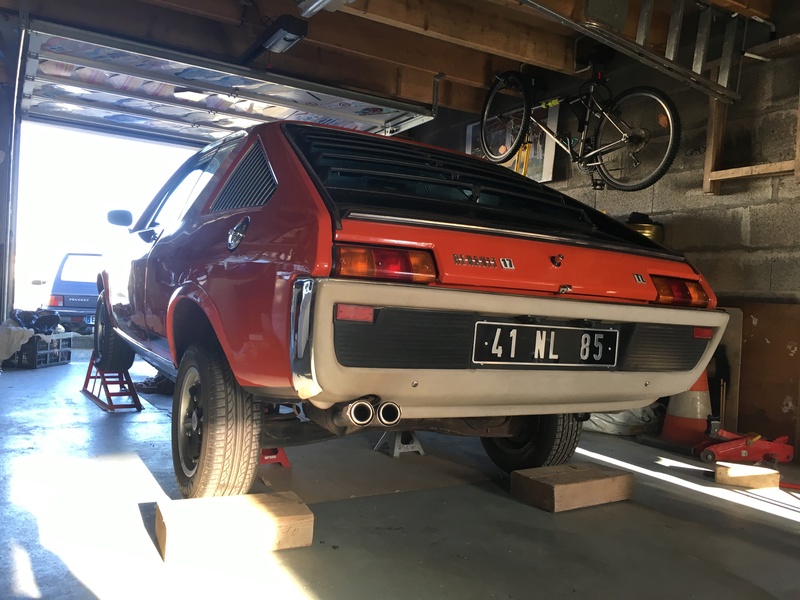

Hier, c’était un grand jour pour ma 17 : la réparation de cette maudite fuite d’huile de boîte, avec l’aide de 2 amis,
on s’y mis dès 9h ce matin :
Démontage de la ligne d’echappement
Puis le carter de boîte, pour changer le joint spi de sélecteur et le joint du tachymètre.
Mise place du joint papier et de la pâte à joint
Nettoyage de la boîte et du plan de joint (malgré le restant d’huile)
Et remontage, c’est sec
Puis essai routier
C’est toujours sec, pourvu que ça dur Laughing
C’est un peu long à faire, surtout au sol mais avec de l’aide, ça a été pas trop mal :super:

Nombre de messages : 3177
MessageSujet: Re: Bricoles sur ma n'orange   Jeu 15 Mar - 8:11:01
Hier, essaie de 150 kms et toujours pas de fuites bounce
