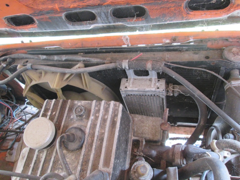

Cette modif du bas-volet Av-G, pour quelle utilité ? la question reste posée ... Certainement un conduit d'air, mais pour quelle fonction ? Radiateur d'huile de boite installé à l'intérieur ?
scratch scratch

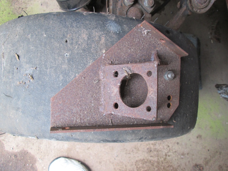

Simplement une plaque moteur dérivetée et posée là.

IL y avait bien deux ecopes mais une irrecupérable...
La plaque ??? Moteur 807 / 1605cc ??? Sans doute un ancien moteur de la voiture?

... IL y avait bien deux ecopes mais une irrecupérable...
Refroidissement des freins avec une fixation pour les boas ?

La plaque moteur en question :

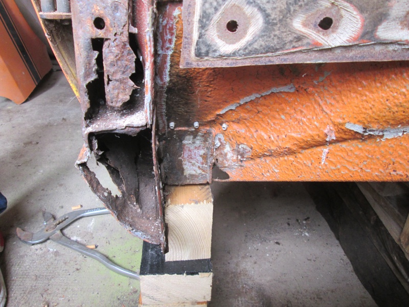

Ok, les renforts ont été simplement pointés sur une zone ou l'on voit bien la peinture orange d'origine et non pas de la tôle brute.
La tôle de renfort centrale n'a aucune utilité dans cette zone, je me demande à quoi songeait celui qui l'a réalisé !

étonnant 2 photos présentées qui se suivent
corrosion spontanée Smile Smile Smile
Nombre de messages : 2619
MessageSujet: Re: chuck14    Ven 21 Aoû - 20:37:56
dessous / dessus Razz
Nombre de messages : 15987
MessageSujet: Re: chuck14    Ven 21 Aoû - 20:45:54
... étonnant 2 photos présentées qui se suivent ...
J'ai fais deux photos, avant / après.
La pièce de renfort corrodée est simplement posée sur la chapelle ... Wink
