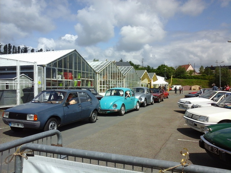

MessageSujet: Re: renault 17 ts 1328 rouge lucifer    Dim 10 Juil - 0:43
des nouvelles de ma Renault 17 elle roule nickel ,elle m as enmener as mon travail jeudi dernier 160 klm.
La voici ici lors d un rassemblement de voitures anciennes a mamers nord Sarthe tout les 3 eme dimanche de chaque mois, je vait a la prochaine qui aura lieu le dimanche 24 juillet le jours de mon anniversaire.
Si vous etes dans les parages venez c est super sympas ce rassemblement avec defiler en ville a voir peut etre d autre theme comme une bourse d échange en plus et rallye touristique . Wink
