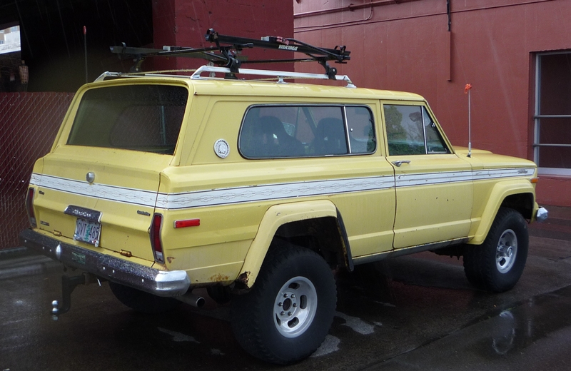

MessageSujet: Re: qui peut me renseigner   Dim 13 Déc - 17:10:45
ta cabine en fibre est collector! Smile
c'est un hard-top Vasseur ou Samco Azur? ça lui donne un look cherockee "america"
j'ai hâte de le voir remonté  bounce

un hard top Vasseur.
En plus d’être plus chouette,il peut servir de couchette avec un matelas en fond de benne, en cas d'urgence soirée trop arroser. Laughing
