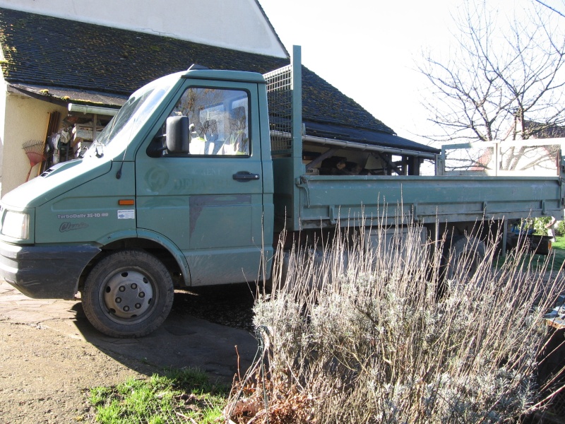

Voilà cela fait bientôt 6 mois que je recherche une 17 pour ma chère et tendre et depuis plusieurs semaine suite à une info de deux amicaliens qui se reconnaitront, j'ai fais l'acquisition d'une 13.. jaune , d'ou sont surnom de " bouton d'or"!
Mais avant d'aller chercher ces belles, ah oui en fait il y en a une deuxième pour pièces ! bounce  il va falloir préparer la migration de tout ce petit monde !
Tout doit se faire en un seul voyage, pour raisons de temps et d'économies de carburant !
Donc pour rouler tout ça j'ai mon porte voiture que je tracte derrière " chreck" mon Ivéco tout vert !mais la benne est trop courte pour contenir une 13..
Pas 36 solutions, soit je rallonge mais elle est bien pourrie déjà ,soit je la remplace par une de 4m de long achetée pour ça !
Après étude de la façon la plus rapide de faire la modif je tombe la première benne, découpe les oreilles de fixation et support de vérin de levée pour adapter le nouvelle !
le camion avant
Bien sur tout est grippé !
petit coup de Karcher ...
Préparation de la nouvelle benne
Montage " a blanc" et pointage du nouvel emplacement des oreilles et support de vérin car rien ne correspondait cela aurait été trop simple !
Puis re dépose pour faire toutes les soudures dans la bonne position un coup à gauche un coup à droite, le tout calé par mon vieux Fenwick d'un coté et une 16 sanglée de l'autre coté! magnifique!
Puis essais grandeur nature , ça marche ...
Je ressoude les planchers, puis je fabrique deux rampes intermédiaires pour passer du plateau à la benne sans décrocher le porte voiture et essais avec deux r 16 volontaires
On dira que c'est bon .
ça fait un poil " manouche" mais j'adore ....
Bon maintenant que l' ensemble est prêt suite au prochain épisode, pas tout d'un coup !

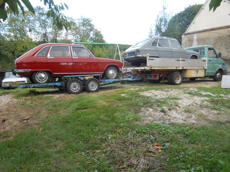

MessageSujet: Re: Arrivée de" bouton d'or "   Ven 25 Sep - 19:47:35
Le grand jour est arrivé !
Réveil 4H30 !
Mise en route de l'Ivéco 5H00
Départ 5H17 !si si 17 Minutes; c'est un signe ...
Je pars de nuit, le jour se lève , mais temps tristounet, puis averses "à seaux" tout au long de la route et enfin j'arrive après deux poses café et autant de poses "a cause du café"
il est 10h30 environ .il ne pleut plus !
Le vendeur vient m'accueillir, il a prévu des bras supplémentaires au kazou, la porte du garage est ouverte, la 17 avec son regard triste m'attend !  Crying or Very sad
On la pousse dehors," ça fait plusieurs années qu'elle n'a pas démarré"  Sleep
Bah j'ai prévu comme d'ab, la caisse complète et mon gérican a bateau avec sa petite pompe électrique !
Je grattouille les rupteurs, j'enlève la tète de filtre à air, je lui paye la goute, je branche mon gérican directe au carbu, deux coups de clefs et hop, elle tousse , elle pétouille un coup et hop la voilà partie !   cheers
je la fais tourner 30 secondes, elle tien le ralenti, on barre la circulation le temps de faire une manoeuvre, y'a pas de frein à pied juste à main et il est long et la route en pente . affraid affraid
Deux manoeuvres et la voilà sur la remorque, un petit effort et elle est au fond de la benne !
Une bonne chose de faite !  sunny
Au tour de la suivante, après un trèèèèèèsssssss long séjour dehors je m'attendais à devoir débloquer ou déposer les freins, on arrive même à la déplacer avec une roue à plat !
On la retient dans la descente, je calcule avec précision  scratch  ( c'est à dire au pif )  affraid le moment ou je dois la laisser prendre son élan pour grimper sur le plateau sans être obligé de jouer de la manivelle, mais faudrait pas quand même que par excès d'optimisme  que j'aille l'empiler sur la première !
L'opération de chargement est fini, ou presque, quelques dizaines de KG de pièces sont montée à bord puis on attache le tout y compris la porte qui ne ferme plus ! Embarassed
une fois les formalités administratives faites et une poignée de main chaleureuse il est temps de reprendre la route, la couleur des voitures devrait attirer le soleil ..il est midi
Le trajet du retour sera sans soucis, pas de gendarmes non plus , ponctué de plusieurs arrêts pour contrôler le sanglage car je prends à nouveau des averses sur le coin du nez, et je vérifie que les sangles ne se détendent pas .
Tout va bien, petit arrêt casse croute( sous la pluie ) puis vers 15h30 retour du soleil !  sunny  sunny
16H00 je suis obligé de chausser les lunettes de soleil  Cool , 18h30 arrivée à la maison, le portail est déjà ouvert, ma chérie m'attend avec impatience, vu l'heure et la date c'est apéro car le lendemain c'est son anniversaire et le cadeau est sur le camion !! bounce  bounce
Du coup je laisse délibérément la voiture devant la fenêtre du salon, nous pouvons ainsi siroter notre verre( enfin nos verres) bien mérité avec un magnifique couché de soleil , pour une fois il se couche à l'EST !!   sunny javascript:emoticon( sunny
Voilà le suite de la petite histoire, je n'ai pas encore pris de photos voiture déchargée vu le temps de M...E de cette semaine, donc à bientôt ....
