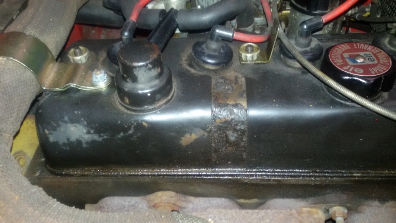

Comme j'ai réussi à acheter un peu de temps, la semaine a été plutôt positive pour la 1322.
Je suis allé chercher les joints, en double des fois que la 15 en ai besoin.
J'ai changé la batterie et fini de régler le régulateur,
J'ai purgé le circuit de refroidissement et commencé un pré dégraissage du compartiment moteur.
Avant
Pendant
Après
A bientot
