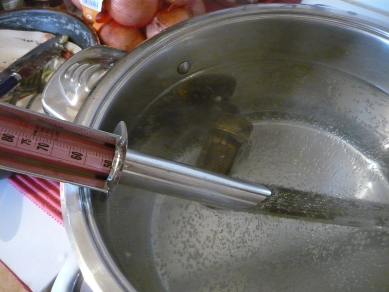

MessageSujet: Re: HELP, PROBLEME SUR MA 1322   Sam 26 Mar 2016 - 18:46
J'ai testé le calorstat dans la casserole . Il s'ouvre à bonne température . Pourtant je reste persuadé que c"est lui qui a bouché le circuit
J'ai vidangé le circuit et la ça tourne bien sans le calorstat. Je pensais que c'est le robinet de purge qui a lâché lors de la surpression. Et non, c'est la durite
Je vais remplacer la durite et tout remettre en place . Si ça me fait le même coup, je remplace le calorstat
Nombre de messages : 6044
MessageSujet: Re: HELP, PROBLEME SUR MA 1322   Sam 26 Mar 2016 - 19:04
marc, ton calorsta dans la casserole me semble un vieux modèle
mettre un neuf, serait plus judicieux à mon avis.. Smile
MessageSujet: Re: HELP, PROBLEME SUR MA 1322   Sam 26 Mar 2016 - 19:22
