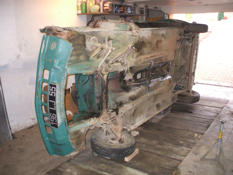

MessageSujet: Re: projet r18 simpar frere mareau   Dim 2 Oct - 9:57:04
oui la tl est de 79 ..
les 2 r18 sont mise a nue , la premiere etape est de comparer les chassi
plusieur difference
le tunel de la simpar est une pieces raporter , la traverse ar est modifier , l'assise des resort ar est diferente
les systeme de repartiteur de frein est diferent les durite sont placer autrement , les suport d'echappement,
et les 4 amortisseur
premier probleme le palier de la transmition est hs et juste introuvable ( renault vendai l'arbre complet et yen a plus)
j'ai demonter le croisillon pour sortir le palier pour voir le diametre de roulement et apres avoir retouner google j'ai trouver
un palier avec la meme cote fraudra juste modifier la fixation au chassis.. c'est un palier de ford transit
place au photo
les 2 tunel
decoupe du tunel simpar et recuperation du contour du tunel , celui ci servira de gabarit pour decouper le plancer de l'autre r18
ensuite la traverse ar , j'ai decider de la modifier c'est plus facile que de la changer entierement
sans oublier le suport d'echappement ..
bien pour souder a l'aise l'auto est renverser
voila pour le moment
je recherche 2 resort ar et 2 amortiseur ar c'est introuvable mais on sait jamais..
