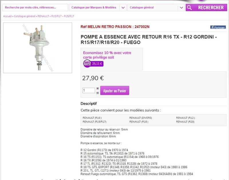

Ma crème me fait un caprice, elle ne veut plus démarrer. J'ai diagnostiqué un défaut d'arrivée d'essence . J'ai démonté la durite qui va de la pompe au carbu et effectivement malgré plusieurs coups de démarreur pas un goutte d'essence ne sort de la pompe.
Question : Est-il possible que ça se désamorce ça ? Si oui comment la réamorcer.
Et si elle est foutue, la pièce ci-dessous est-elle compatible ?
Nombre de messages : 8812
MessageSujet: Re: Arrivée d' essence sur ma 1302   Mer 13 Juin - 13:03:46
pour validé :
Met l’arrivée d’essence ( l’autre grosse durite) dans un bocal / bouteille d’essence
Tu demande à Momone 2/3 tours de démarreur : si ça sort pas : pompe HS
Si ça sort : bouchon alimentation ( réservoir /tuyaux)
La pompe correspond a nos voitures : qualité inconnue pour ma pars

MessageSujet: Re: Arrivée d' essence sur ma 1302   Sam 14 Juil - 22:12:44
Je l’ai commandé cette pompe l’année dernière très content et débit très bien. Bonne qualité d’ailleur

La pompe tourne bien sur la 15 depuis le départ pour l' Estivale. Par contre un léger hoquetement lors des accélérations brutales genre pied au plancher. ça suinte très très légèrement au niveau du joint. Je pense à une tout petite prise d'air.  Je viens d'en commander une pour un remplacement préventif.
Précautions particulières à prendre pour le remplacement ?
MessageSujet: Re: Arrivée d' essence sur ma 1302   Mar 17 Juil - 15:36:14
Ne pas oublier de mettre la cale sous la pompe ...
Hein Seb lol! et des beaux joints
Nombre de messages : 16862
MessageSujet: Re: Arrivée d' essence sur ma 1302   Mar 17 Juil - 16:52:17
Dom, je peux utiliser la cale qui est en place, ou il vaut mieux la remplacer ?
MessageSujet: Re: Arrivée d' essence sur ma 1302   Mar 17 Juil - 17:39:01
oui garde l'ancienne
