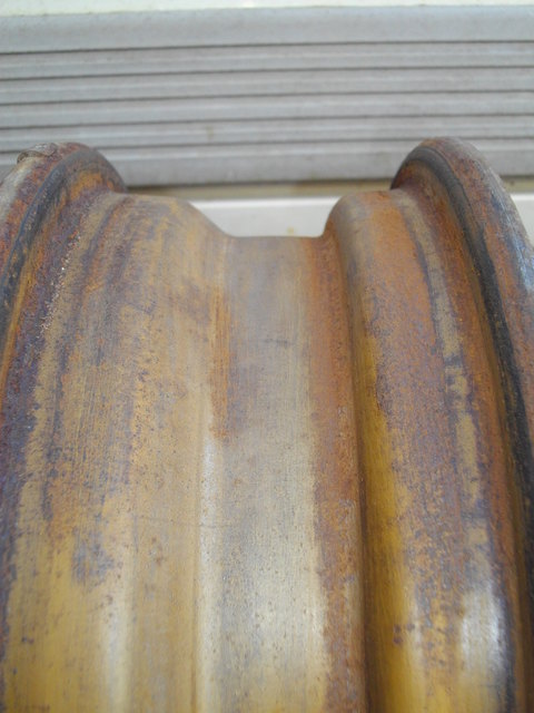

Jante normale.
jante et pneu Normal10
Jante Tubeless, avec le rebord anti-déjantage.
jante et pneu Tubele10
jante et pneu 1312_511

OK super les photos, merci bien Smile
