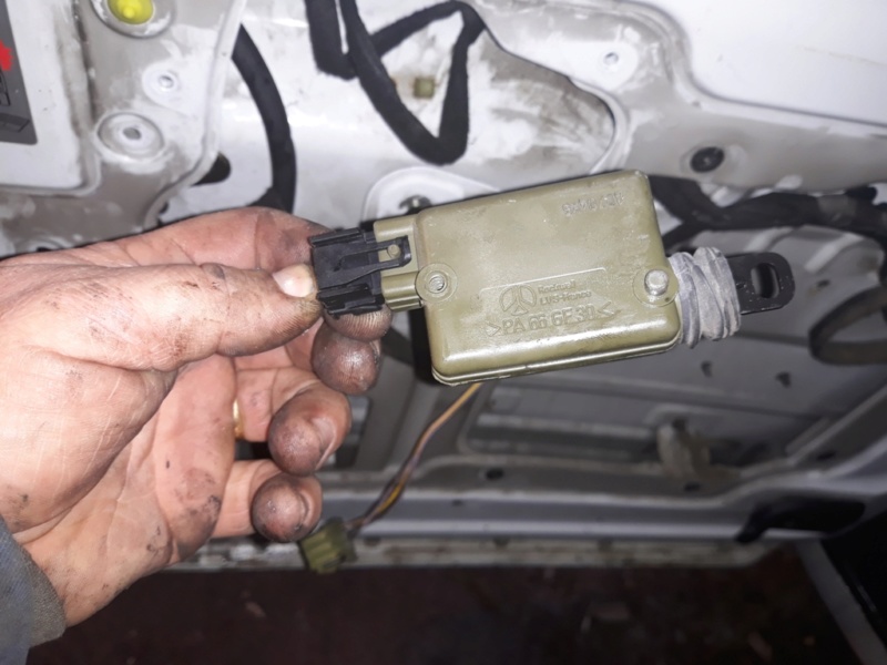

il y a quelque temps madame me dit minou, non moi c'est bébé  Very Happy , la porte du coffre ne se ferme plus, après avoir jeté on œil , je commande un vérin de motorisation..
Le mécanisme  rentre au chausse pieds.
