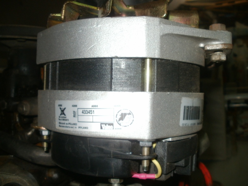

Voilà l'alternateur A13N62 pour R21 que j'ai trouvé.
Il est plus gros que celui d'origine, environ 15 mm de plus.
La position de l'attache pour le tendeur est orientée vers le haut et va nécessiter de refaire une patte de réglage de tension spécifique.
J'espère que le tout passera sous le capot.
Alternateur sev marchal 70ampères Pc140021
Alternateur sev marchal 70ampères Pc140022
Alternateur sev marchal 70ampères Pc140023
Alternateur sev marchal 70ampères Pc140024
Alternateur sev marchal 70ampères Pc140025
Alternateur sev marchal 70ampères Pc140026
J'ai un doute pour le branchement,
- le +12V est répéré par la pastille rouge (pour la liaison batterie)
- pour l'excitation, je pense que ce sont les 2 cosses males en haut  Question
- pour la masse, je suppose que c'est la vis en haut à droite  Question
Alternateur sev marchal 70ampères Pc140016
Et la cosse du bas ?
