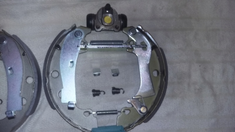

donc voici mon kit de frein arrière R18 Break avec ces cylindres filetés en M10x100, donc, j'utiliserais la canalisation de train arrière d'une de mes R18 berline.
excusez moi pour le côté sombre des photos, j'en referais des jolies quand j'aurais refais les chapes, et au soleil Wink
par contre pour les roulements, j'ai un peu déconné, mais sans gravité.
2 tailles de montage, il faut que je m'en recommande un. j'ai pris 77 01 460 641. et 77 01 460 642

la pièce est un peu moins brillante qu'hier, mais bon, rien de bien méchant, à sec comme ça, elle ne sent vraiment plus du tout le vinaigre blanc.
Ma douze  - Page 10 50750910
Ma douze  - Page 10 50986110
(j'ai mis en 1024P de largeur pour bien se rendre compte, j'espère que ça ne posera pas de soucis..Embarassed )
donc, le mieux, sera que je remette une petite couche de graisse là ou vont les roulements, pour bien assurer le coup de la protection.
parce que je vais pas remonté, ni peindre tout ça de suite, je vais pas savoir ou me le ranger hormis dans les coffres des voitures, et j' abîmerais la peinture..
(quoi que fixés au dos d'une jante vous me direz, ils seraient à l'abris..)
je verrais si j'enchaîne leurs resto d'ici le printemps.. parce que j'ai de quoi acheter comme produits au total, avec les à côtés, ça va chiffrer. (on a rien sans rien vous allez me dire..)
("celui qui se mouille pas, ne se trompe pas" comme dirait le papa Laughing )
cette fois-ci c'est bon, on a le modèle qu'il faut, voici le tout.   Wink
Ma douze  - Page 10 50894910
