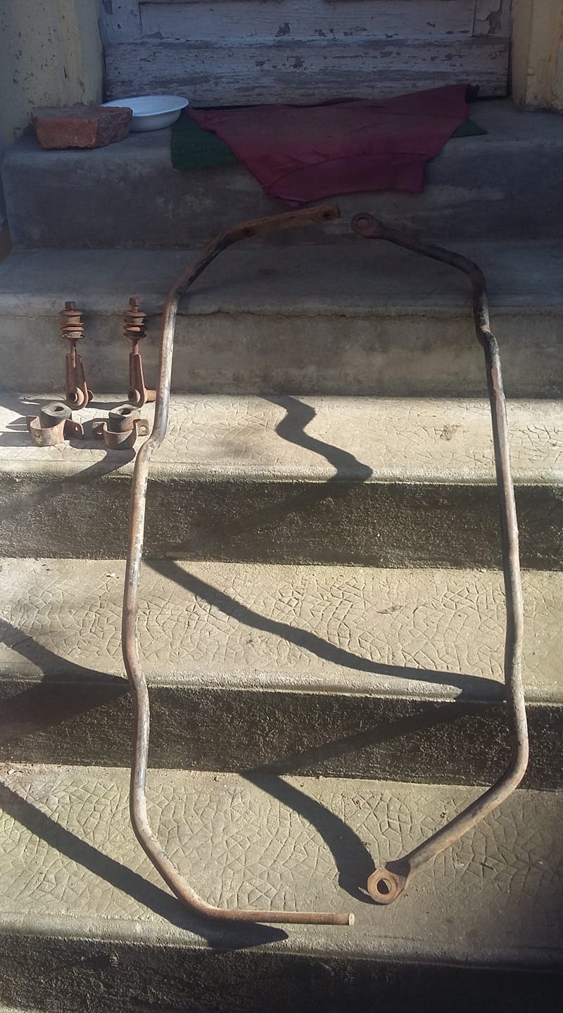

mes barres stabs sont arrivées.
Ma douze  - Page 11 52115410
Ma douze  - Page 11 51915510
celle ci de 1318/28 sera pour la R15 Jaune, et je lui prendrai sa 21mm.
Ma douze  - Page 11 52651110
et celle-ci de 20mm, 2ème monte, sera ma future arrière pour la R12 Wink

j'aurais bien aimé faire mes barres stabs, mais je n'ai pas de longs contenants Sad
je les feraient sabler, à moins que l'OT rouille et le decapex me gèrent le coup..

Faire sabler certaines pièces économise de l'énergie et du temps.
Et cela coute pas forcément cher.

oui, j'irais voir ça Luc, parce que j'ai une société qui fait ça à même pas 15 bornes, et je ne connais même pas leur tarifs.. Wink
je vais voir si je peux pas faire faire un train, quitte à faire faire les pivots si j'excède pas le 100 euros.. je leurs feraient des opercules en bois, qu'ils me bouffent pas les portées.
(de toute manière, c'est creux le train, et ça ne doit pas tremper ce bazar quoi qu'il arrive..  Razz Wink )

Quand j'ai fait sabler ma traverse arrière avant de la réparer, protection de la portée des flasques et des fusées. Vis de 8x100 pour ne pas faire sabler celles d'origine, des écrous de transmission de 16 pour bloquer la protection de fusée.
Ma douze  - Page 11 P1030328
