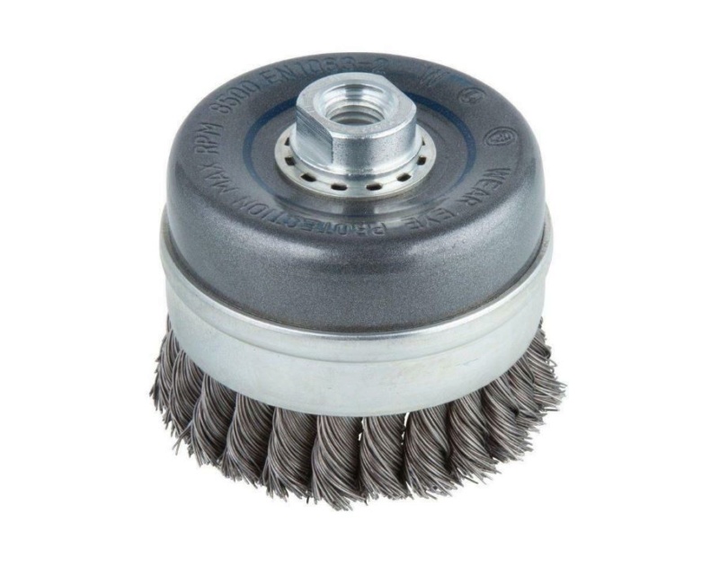

je pensais adapter un outil comme ça à ma meuleuse sans fil, avec ce bazar et de l'acétone ou du décapex, je vais le lui gratter son dessous, non?  scratch
Ma douze  - Page 12 Meule110
j'ai un adaptateur pour mandrin, quitte aussi, si je veux le mettre sur une chignole

Tu as même des brosses avec déjà un manchon pour insérer dans le mandrin de la perceuse
J'ai décaper 10 jantes cet été avec ce type de brosse : met des lunettes de protection car les fils métalliques de la brosse se détache avec l'usure et se plante très bien dans le jean alors imagine dans un oeil affraid

oui c'est celle que j'ai utilisé pour faire briller les moyeux, j'aurais une grande visière frontale, même un masque, parce que la saloperie qui va voler, bonjour..
mais j'aimerais essayer sur ma meuleuse avec laquelle je pense que j'aurais une meilleure prise qu'en bout de mandrin sur une chignole. Wink

Ma douze  - Page 12 52748110
première tentative posé rien qu'a la chignole, ça enlève, mais sans plus..
Ma douze  - Page 12 52838810
du coup, j'ai utilisé un disque de meuleuse grain 80 à la main,
Ma douze  - Page 12 53117810
tout en la trempant en même temps dans le vinaigre.
(le peu de noir qui restait, je l'ai eu à la chignole en la plaquant par terre pour bien porter la force sur la brosse Wink )
