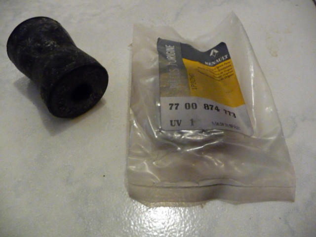

Il y a le tube entretroise dans le diabolo arrière ?
Nombre de messages : 2451
Age : 66
Ma douze  - Page 15 Empty
MessageSujet: Re: Ma douze    Ma douze  - Page 15 EmptyMar 9 Avr 2019 - 16:52
C'est vrai qu'il faut penser à le récupérer celui là.
De toute façon, ne rien jeter avant que tout soit terminé, et ça m'a sauvé de la misère plusieurs fois.
Nombre de messages : 40063
MessageSujet: Re: Ma douze    Ma douze  - Page 15 EmptyMar 9 Avr 2019 - 17:20
Le caoutchouc du diabolo est surmoulé sur le tube entretoise Very Happy
J'évoquais cela car certain fournisseurs proposent la pièce sans tube mais avec le trou au diamètre de la vis. Dans ce cas un tube de récup ne rentre pas et on perd la durabilité.

On trouve encore parfois la pièce d'origine, là il faut récupérer l'entretoise et la plaçer légèrement
en force.
Je parlais ici en pensant à la pièce originale.
Ma douze  - Page 15 P1030436
MessageSujet: Re: Ma douze    Ma douze  - Page 15 EmptyMar 9 Avr 2019 - 17:52
Il y a bien longtemps que je n'avais plus vu cette pièce Renault !

Bonjour à tous réception à ce jour des chapes de silent bloc de barre stab d'origine Ford, pour Mondéo.
Ma douze  - Page 15 56795510
Ma douze  - Page 15 57284510
Ma douze  - Page 15 56990210
Ma douze  - Page 15 56990211
Ma douze  - Page 15 57350411
voilà pour la comparaison la chape origine (que phase 1, attention..)
essai sur la barre avec les silent blocs type 19mm
Ma douze  - Page 15 56770610
Ma douze  - Page 15 56803510
Ma douze  - Page 15 57213610
peut faire mieux en prenant des 20mm.. cependant, je m'en vais les visser sur un support pour voir la tronche qu'ils ont une fois serrés.
c'est bien ça, j'aurais dû prendre du 20mm..
Ma douze  - Page 15 56899710
Ma douze  - Page 15 56924810
Ma douze  - Page 15 57164110
en prenant le 20 mm, mon caoutchouc sera plus constant, et je devrais réduire ce manque de matière  à la fermeture de celui-ci sur le pourtour de la barre.
bilan, plutôt satisfait de mon expérience, malgré cette erreur en ayant voulu jouer "serré" Razz Wink
allez, je regarde ce qu'il me faut pour mes autos, pour pas payer plus de port que d'article.. et je prends 20, voire 21, si ils ont..
voilà pour aujourd'hui.
