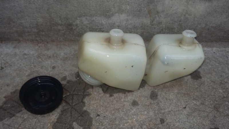

Ma neuf - Page 4 45891310
Ma neuf - Page 4 46098910
démontage et nettoyage du bocal en l'ayant démonté (finalement faisable sans désamorcer le circuit)
les parois étaient crades de dépôts, y'avait pas le choix, j'ai nettoyer à l'eau, crème à récurer + sable et gravillons
(il est pas venu facilement le bougre, mon père avait peur que je pète les tétines Embarassed )
la femme ne purgeait, ni ne faisait pas souvent l'entretien dessus.. c'était ma seule auto ou j'avais un aussi vilain bocal  Rolling Eyes
(enfin, on m'avait jamais emmerdé pour ça auparavant)
Marco, j'ai purgé la voiture des 4 côtés l'année dernière quand vous m'avez vu poster le remplacement des mâchoires et des cylindres, en ayant enlevé plus d'une bouteille de cola (50cl) de lookeed voir +, j'aurais
dû désamorcer complètement le circuit, et nettoyer le bocal à ce moment là, si j'aurais su qu'on m'aurait ennuyé.. Wink
un nettoyage de bocal est suffisant pour l'instant, dans 2 ans, je dis pas.
Rince-le bien et sèche-le plus que très bien avant de le remonter ... Wink ...

alors, je l'ai secoué très fort j'ai passé de l' essuie tout dedans, je l'ai rincé à l' essence, plus je lui ai injecté du nettoyant frein pour faire évaporer (c'est déjà remonté le bazar) Wink
