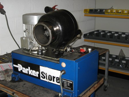

En 2015 j'avais besoin d'un câble de frein à main pour mon A310.......quelques images......
Fabrication d'un câble de frein à main. Ma_p_t10
J'ai toujours pensé qu'avec ce genre de machine; on peut assembler des câbles.
Une presse hydraulique pour le montage de flexibles hydrauliques.....celle-ci une petite merveille de technologie......
Fabrication d'un câble de frein à main. 2005-015
Pas facile à prendre en photos ce truc....(flèches vertes) le câble monté sur la voiture....
(flèches rouges) le câble refait avec les moyens du bord.....un morceau de câble Ø 3 mm; 2 morceaux de gaine de récup.....
Fabrication d'un câble de frein à main. 2005-016
A quoi va servir ce petit morceau de tube usiné... Question Question Question
Fabrication d'un câble de frein à main. 2005-017
A quoi va servir ce petit morceau de polyamide (PA6) usiné... Question Question Question
Fabrication d'un câble de frein à main. 2005-018
flèche bleue) arrêt de gaine sur l'étrier.....
(flèche rouge) boule du câble sertie sur celui-ci avec la machine à sertir les flexibles hydrauliques.
La suite le sertissage......images......avant sertissage......
Fabrication d'un câble de frein à main. 2005-019
Fabrication d'un câble de frein à main. 2005-020
La machine vue de devant avec le câble dans les mors......
Fabrication d'un câble de frein à main. 2005-021
(flèche rouge) la boule arrêt de câble en phase de sertissage
(flèche bleue) N° du mors ce qui veut dire machine réglée à 0 on obtient 6 mm en fin de sertissage;
là on serti à 8 mm.
Fabrication d'un câble de frein à main. 2005-022
Le sertissage aurait été + beau et mieux fini avec des mors de 8 mm.
Fabrication d'un câble de frein à main. 2005-023
L'arrêt de gaine cannelé provient de câbles de frein à main d'anciennes Renault; R4;R5;R6;R12;R18 etc.......
Maintenant il faut l'essayer sur la voiture......
Fabrication d'un câble de frein à main. 2005-024
Fabrication d'un câble de frein à main. 2005-025
et ça tient..... Exclamation Exclamation Exclamation

Tranquille quand on a la machine adéquat Very Happy
Sur ma Verte, le câble de frein arrière de provenance Mécaparts était trop long de 2cm pour chaque coté.
J'ai donc raccourci en coupant l'arrêt serti et le gainage.
N'ayant pas trouvé de pro à proximité pouvant me sertir un arrêt, et selon les conseil de Christian Lebras  qui l'a pratiqué sur des auto de course, j'ai remplacé cet arrêt par une tête de vis CHC percé au diamètre du câble et brasé.
Fabrication d'un câble de frein à main. 20161210
Zouzouille
Zouzouille
Nombre de messages : 500
Localisation : 45
Date d'inscription : 12/06/2019
Fabrication d'un câble de frein à main. Empty
MessageSujet: Re: Fabrication d'un câble de frein à main.   Fabrication d'un câble de frein à main. EmptySam 15 Juin - 14:11:27
C'est surtout un machine qui a des petits mors car une machine prévue pour sertir
des tuyaux hydrauliques en Ø 50 mm intérieur ne descend pas en dessous de 15 mm (valeur mini pour tuyau Ø 6 intérieur)
c'était avant la retraite........la machine n'est pas à moi.......
