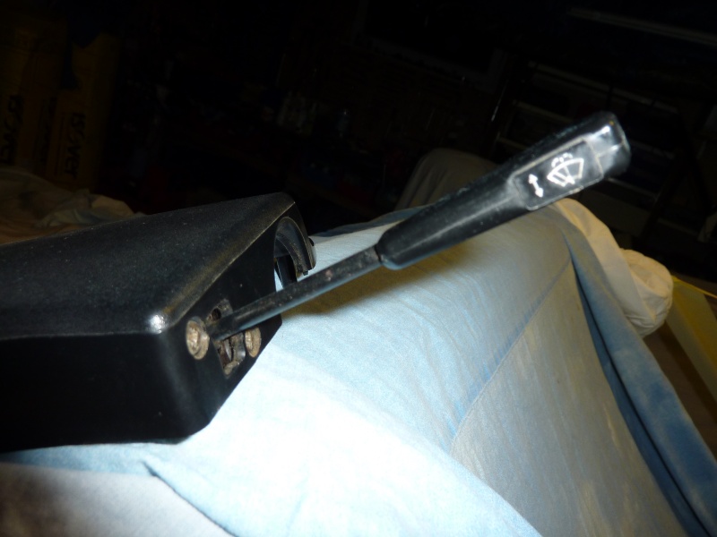

pour ma part je pense que mon commodo de l'ev n'est pas d'origine:de mémoire d'ancien il me semble que celui que guillaume a sur la 17 est celui d'une renault 12 ou autre mais en tout cas pas un de r17,votre avis svp ,et des photo des vôtres,merci : voir photo du notre:
essuie glace - réparation moteur essuie glace P1030211
essuie glace - réparation moteur essuie glace P1030212
par contre le moteur marche très bien mais avec le commodo j'ai une vitesse lente et l'arrêt et la pompe de lave glace qui fonctionne mais sans le balayage et en poussant la manette au lieu de la tirer vers soi , je pense pas que le relais soit en cause.

C'est un commodo de R15 phaseII sur la 17 de Guillaume,
voici un de 1318/1328 :
essuie glace - réparation moteur essuie glace 58354310
