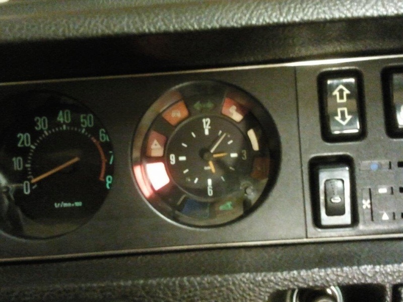

Disposant d'un bouton (de R20 ? ) qui rentre juste dans le logement et d'une douille récupérée je ne sais où, j'ai équipé la voiture de ce fameux feu de brouillard. D'autant que le voyant est inscrit au tableau de bord.
Prolongement des conducteurs coupés près du connecteur (2 fils pour le voyant lumineux bouton, 1 venant du comodo Croisement, 1 allant vers le voyant TB et le dernier au feu AR.

Le voyant tableau de bord
Installation d'un feu de brouillard sur 1318 2018-018
