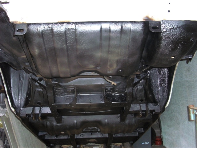

Je profite que la voiture est levée de l'arrière pour refaire le train arrière et les 3/4 du chassis .
R 15 TS à PAUL - Page 3 <a href=R 15 TS à PAUL - Page 3 Pict0028" />
Nettoyage et ponçage , mais pas de mise à blanc ; Pas besoin le chassis est parfait .
R 15 TS à PAUL - Page 3 <a href=R 15 TS à PAUL - Page 3 Pict0029" />
R 15 TS à PAUL - Page 3 <a href=R 15 TS à PAUL - Page 3 Pict0030" />
R 15 TS à PAUL - Page 3 <a href=R 15 TS à PAUL - Page 3 Pict0031" />
J'utilise de l'AP60 pour les longerons et de l'anti-gravillon pour le reste ;

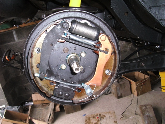

enfin un peu de mécanique .
démontage des roulements de roue . J'ai utilisé le flasque support de frein comme extracteur. Impossible sur une voiture moderne .
R 15 TS à PAUL - Page 3 Pict0033
Je passe le nettoyage et peinture , remontage avec ras neuf, frein et roulement neuf .

Le kit de frein est complet mais il faut récupérer les leviers

Réglage du diamètre des garnitures et frein à main et voila  (c'est beau avec un cabochon neuf Laughing
R 15 TS à PAUL - Page 3 Pict0124
La voiture est sur ces 4 roues et je vais pouvoir lever l'avant pour finir le chassis et faire le train avant .

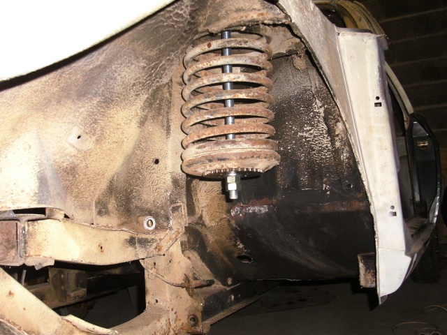

Bonjour à tous . je travail sur le train avant .
Démontage des ressorts avant avec un outil pour R18 que j'ai modifié pour le rentre compatible pour R12 .R 15 TS à PAUL - Page 3 <a href=R 15 TS à PAUL - Page 3 Pict0129" />
ensuite démontage de l'amortisseur pour le remplacer par une tige filetée d'un mètre  pour détendre le ressort par le dessus tout en restant à l'intérieur de l'auto (il faut être prudent avec ces ressorts, dans ma jeunesse j'ai vu des ailes arrachées, voir des gars friser la catastrophe)

Nettoyage + peinture de tous les composants du train avant
