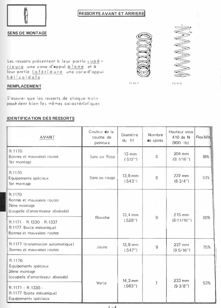

MessageSujet: help info ressorts arrieres!   renault 12 tl 1971 - Page 2 EmptyVen 31 Aoû - 22:14:57
Sur l'essieu de r15 (gtl ? confirmation needed by FunkyVinz!) que j'ai récupéré, les ressorts sont marqués en bleu...
renault 12 tl 1971 - Page 2 Ressor10
les miens d'origine sont marqué en jaune... quelqu'un saurait il me donner les caractéristiques de chacun, jaune R12 et bleu R15? j'aimerai mettre les ressorts les plus durs des 2 pour éviter au maximum le tassements de l’arrière quand je prend des passagers. Leurs hauteurs semblent sensiblement différentes, le diamètre du fil a l'air d’être le même:?:  , mais pas l'espacement entre les spires...d’où ma question, et je ne trouve de réponse nul part en cherchant par moi même Embarassed, ma RTA ne me donne aucunes indications non plus... Neutral

MessageSujet: Re: renault 12 tl 1971   renault 12 tl 1971 - Page 2 EmptyVen 31 Aoû - 23:37:08
Pour les 12 le MR150.
renault 12 tl 1971 - Page 2 Ressor11
renault 12 tl 1971 - Page 2 Ressor13
Les autres :
Le MR 156
renault 12 tl 1971 - Page 2 Ressor12
Le MR185

Pour les 12.
merci Z pour le tableau R12, j'avais pas Wink

MessageSujet: Re: renault 12 tl 1971   renault 12 tl 1971 - Page 2 EmptySam 1 Sep - 0:39:54
Merci Z pour la doc...
C est la que je suis un peu pommé, 5.75 spires... J' en compte 7 sur les miens (si je sais bien les compter Embarassed ).
Le diamètre de fil...je suis dans les 12.5/ 12.7... donc loin des 14.2 que tu me donnes Gregory. scratch :suspect
De ce que je comprend: les bleus seraient plus souple, et auraient une hauteur de 23mm supérieur sous charge par rapport a mes jaunes d origine... Dommage que je n' ai pas pensé a prendre ni cotes, ni photos avant dépose de l essieu  Neutral
Nombre de messages : 3757
MessageSujet: Re: renault 12 tl 1971   renault 12 tl 1971 - Page 2 EmptySam 1 Sep - 1:19:18
j'ai corrigé.. je regardais pas les bons tableaux, et je comptais 7 au total, alors qu'il faut en compter 5,75 de spires dites "actives" Wink
tu dois avoir du ressort de R12break avec le bleu en 12,7mm.
donc tu sera plus haut à la charge quoi qu'il arrive, vu que t'auras 21,4 cm sur 418 kg, contre 18,1 cm sur 275,32 kg.
plus haut tout court aussi, ce sera pas plus mal pour tes carmona Wink
en fait j'ai tous les tableaux (ayant fouillé entre temps)
si t'as du 12,3mm, ne le monte pas, tu seras à 17,6cm sur 275,32 kg
celui que je parlais au départ en 14,2mm ce serait un de 7 spires actives bleu, (9 au total, un de devant si tu préfères)
je suis un peu comme toi sur le coup, je découvre un peu le monde du ressort, ce petit cour ne m'a pas fait de mal.
(tout ceci étant, ça ne me rassure pas pour le démontage de ceux de devant qui doivent comporter 11 spires au total sur mon R12..  Sad )

MessageSujet: Re: renault 12 tl 1971   renault 12 tl 1971 - Page 2 EmptyDim 2 Sep - 20:50:58
bon... du coup, j'ai mis les bleus, par de différences perceptibles Rolling Eyes
Par contre, un essieu bien droit, des amortisseurs neufs... ca change tout! cheers
Mais avant un seul pneu touchait l'aile (celui du coté qui était faussé)... maintenant c'est les deux Evil or Very Mad, je n'ai pas encore assez raboter les retours d'ailes Evil or Very Mad

alors ce doit être des ressorts de R1300 repère bleu en 12,3mm de fil Sad
du 12 break ça te l'aurait relevée.
